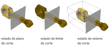

Os objetos de corte têm os seguintes estados de exibição:
É possível alternar entre os estados do objeto ao clicar na alça Menu que é exibida quando você seleciona o objeto de corte.
