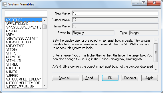

SYSVDLG (Express Tool)
Permite visualizar, editar, salvar e restaurar as definições das variáveis de sistema.
Insira SYSVDLG para exibir a caixa de diálogo Variáveis de sistema.
SYSVDLG validará novos valores de variáveis de sistema conforme são alterados.
Importante: Dois arquivos, defaults.svf e defaults.scr, são instalados na pasta Express junto com o Editor de variável de sistema. Estes arquivos contêm as configurações padrão das variáveis de sistema do AutoCAD. Para retornar o AutoCAD para um estado de variável de sistema sem alterações, é possível ler o arquivo defaults.svf em SYSVDLG ou executar o arquivo defaults.scr a partir da janela de comandos do AutoCAD usando o comando SCRIPT.
Caixa de diálogo Opções
List Box Exibe uma lista de variáveis de sistema. O campo de edição acima da caixa de listagem permite filtrar a exibição da caixa de listagem. Por exemplo, inserir COTA* no campo de edição filtra a lista para exibir somente as variáveis de sistema que começam com COTA. Se o campo de edição estiver vazio, a lista exibe todas as variáveis de sistema. Se mais de uma variável de sistema for realçada, todas as opções de edição e exibição não estarão disponíveis.
New Value Exibe o valor atual da variável de sistema realçada na caixa de listagem e permite editar esse valor. Nenhuma alteração é realizada até que a caixa de diálogo seja fechada com o botão OK. Se a variável selecionada é somente leitura, o campo de edição estará indisponível.
Current Value Exibe o valor atual da variável de sistema realçada na caixa de listagem.
Initial Value Exibe o valor inicial da variável de sistema realçada na caixa de listagem. Este é o valor que a variável de sistema tem em um novo desenho.
Saved In Exibe onde o valor da variável de sistema realçada foi salvo.
Type Exibe o tipo de variável de sistema realçado; por exemplo, inteiro, real, sequência e assim por diante.
Save x Salva as configurações atuais das variáveis de sistema para um arquivo SVF ou SCR. Os arquivos SVF podem ser lidos em SYSVDLG e os arquivos SCR são scripts do AutoCAD que podem ser executados a partir da janela de comandos do AutoCAD. O botão exibirá as opções Salvar tudo, Salvar selecionados ou Salvar filtrados, dependendo da condição da lista das variáveis de sistema. Se somente uma variável de sistema for selecionada e a lista não for filtrada, todas as variáveis de sistema serão salvas. Se mais de uma variável de sistema for selecionada, somente os itens realçados serão salvos. Se a lista tiver sido filtrada, como com um caractere curinga, a lista é salva conforme exibido.
Read Restaura as configurações salvas de um arquivo SVF.
