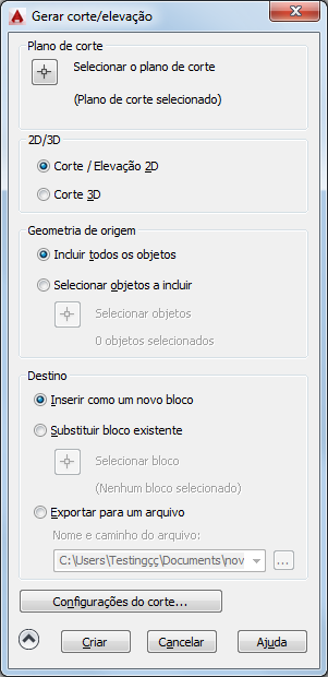

Caixa de diálogo Generate Section / Elevation
Salva cortes 2D e 3D como blocos.
Especifica as configurações de exibição para cortes transversais que você salva e reutiliza.
Lista de opções
As seguintes opções são exibidas.
Plano de corte
Selecione Plano de corte
Fecha temporariamente a caixa de diálogo para que seja possível selecionar um plano de corte a ser modificado ou salvar como bloco.
2D/3D
2D Section/Elevation
Cria e salva ou insere um bloco que representa uma seção transversal 2D.
3D Section
Cria e salva ou insere bloco 3D recortado.
Ocultar/mostrar configurações avançadas
Controla a exibição das opções de configurações de corte, destino e geometria de origem.
Source Geometry
Include All Objects
Inclui todos os objetos 3D (sólidos, superfícies e regiões 3D) no desenho, incluindo objetos em refex e blocos.
Select Objects to Include
Especifica que você irá selecionar manualmente os objetos 3D (sólidos, superfícies, malhas e regiões 3D) do quais gerar um corte.
Select Objects
Fecha a caixa de diálogo temporariamente enquanto você seleciona os objetos para a seção. Ao terminar a seleção de objetos, pressione Enter para exibir novamente a caixa de diálogo Gerar corte / elevação.
Objects Selected
Indica o número de objetos selecionados.
Destination
Inserir como um novo bloco
Insere uma seção gerada como bloco no desenho atual.
Replace Existing Block
Substitui um bloco existente no desenho pelo seção recém-gerada.
Selecionar bloco
Fecha a caixa de diálogo temporariamente enquanto você seleciona o bloco que estiver substituindo no desenho. Ao terminar a seleção do bloco, pressione Enter para exibir novamente a caixa de diálogo Gerar corte / elevação.
Exportar para um arquivo
Salva a seção em um arquivo externo.
Nome e caminho do arquivo
Especifica um nome de arquivo e um caminho onde a seção será salva.
Configurações de corte
Abre a caixa de diálogo Configurações de corte.
Create
Cria uma seção.
