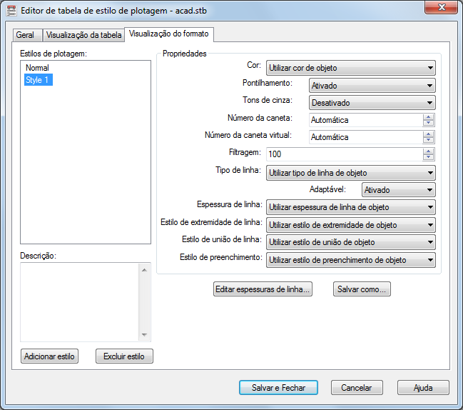

Guias Visualização da tabela e Visualização do formato (Editor de tabela de estilo de plotagem)
Modifica os estilos de plotagem em uma tabela de estilos de plotagem.
Relaciona todos os estilos de plotagem na tabela de estilos de plotagem e suas configurações.
Os estilos de plotagem são exibidos em colunas da esquerda para a direita. Em geral, a guia Visualização da tabela é útil se você tiver um número reduzido de estilos de plotagem. Se você tem um número grande de estilos de plotagem, a Visualização do formato é mais conveniente porque os nome dos estilos de plotagem são relacionados à esquerda e as propriedades do estilo selecionado são exibidas à direita. O primeiro estilo de plotagem em uma tabela de estilos de plotagem nomeada é NORMAL e representa as propriedades padrão de objetos (nenhum estilo de plotagem aplicado). Não é possível alterar ou excluir o estilo NORMAL.

Nome
Exibe os nomes dos estilos de plotagem em tabelas de estilos de plotagem nomeadas. Os estilos de plotagem em tabelas de estilo de plotagem nomeadas podem ser alterados. Os nomes dos estilos de plotagem em tabelas de estilo de plotagem dependentes de cor são vinculados à cor do objeto e não podem ser alterados. O programa aceita até 255 caracteres para nomes de estilo.

Cor
Especifica a cor plotada para um objeto. A configuração padrão para cor de estilo de plotagem é Use Object Color. Se você atribuir uma cor de estilo de plotagem, ela será sobreposta à cor do objeto no momento da plotagem.

Add Style
Adiciona um novo estilo de plotagem a uma tabela de estilos de plotagem nomeada.
O estilo de plotagem é baseado em Normal, que utiliza propriedades de um objeto e não aplica nenhuma sobreposição por padrão. Você deve especificar as sobreposições a serem aplicadas após criar o novo estilo de plotagem. Você não pode adicionar um novo estilo de plotagem a uma tabela de estilo de plotagem dependente de cor porque esta possui 255 estilos de plotagem mapeados para cor. Não é possível também adicionar um estilo de plotagem a uma tabela de estilo de plotagem nomeada que possua uma tabela de conversão.
Excluir estilo
Exclui o estilo selecionado da tabela de estilos de plotagem.
Objetos atribuídos a esse estilo de plotagem mantêm a atribuição de estilo de plotagem, mas são plotados como Normal porque o estilo de plotagem não está mais definido na tabela de estilo de plotagem. Você não pode excluir um estilo de plotagem de uma tabela de estilo de plotagem nomeada que possua uma tabela de conversão ou de uma tabela de estilo de plotagem dependente de cor.
Editar espessura de linhas
Modifica os valores das larguras das espessuras de linha existentes.
Exibe a caixa de diálogo Editar espessura de linhas.
Existem 28 espessuras de linha disponíveis para serem aplicadas aos estilos de plotagem nas tabelas de estilo de plotagem. Se a espessura de linha que você precisa não existir na lista de espessuras de linha armazenadas na tabela de estilo de plotagem, será possível editar uma espessura de linha existente. Não é possível adicionar ou excluir espessuras de linha da lista na tabela de estilo de plotagem.
Salvar como
Exibe a caixa de diálogo Salvar como e salva a tabela de estilos de plotagem com um novo nome.
