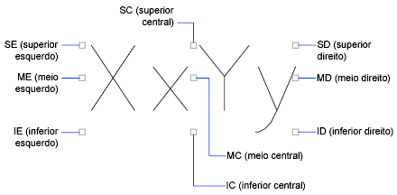

Quando você criar um texto de uma linha, atribui um estilo de texto e define o alinhamento. O estilo de texto configura as características padrão do objeto texto. O alinhamento determina qual parte do caractere de texto se alinha com o ponto de inserção.

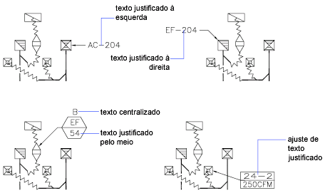

Ao criar um texto, você pode alinhá-lo. Isto é, você pode justificá-lo com uma das opções mostradas nas figuras seguintes. O padrão é a última justificação usada no desenho.
