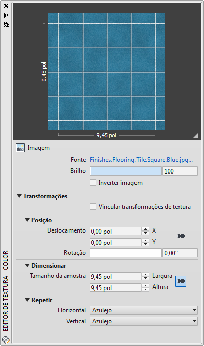

Modificar as propriedades da textura para ajustar escala de padrão e criar padrões complexos.

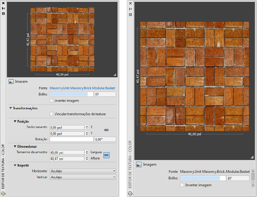

Use o Editor de textura para modificar as propriedades da textura. Para abri-la no Editor de materiais, clique duas vezes em uma amostra de textura.
As alterações nas configurações são refletidas na amostra de visualização prévia. É possível arrastar o canto da visualização prévia para ampliar ou reduzir a imagem exibida.
As configurações de aparência somente estão disponíveis para texturas com base procedural.
Posição, escala e repetir são três transformações padrão usadas em diversas texturas. A tabela a seguir indica quais texturas têm estes atributos vinculáveis:

Para aplicar as alterações de propriedade de posição, escala e repetir, que você fizer à textura atual para outras texturas no mesmo material, selecione Vincular transformações de textura.

O emparelhamento envolve o objeto com a imagem da textura. Como a textura é dimensionada para assentar o objeto, é preciso deslocar as coordenadas UV ou rotacionar a textura para ajustar o efeito de emparelhamento.
mapa espelhado
O espelhamento duplica a textura e inverte a cópia duplicada. Assim como o emparelhamento, você pode espelhar a cota U, a cota V ou ambas.
