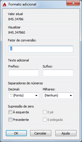

Caixa de diálogo Formato adicional (extração de dados)
Lista de opções
As seguintes opções são exibidas.
Valor atual
Exibe o valor em unidades de desenho de base.
Visualização prévia
Exibe atualizações do formato conforme o fator de conversão e outras configurações são alterados.
Fator de conversão
Especifica o fator de conversão que será utilizado no valor atual. O padrão é 1 para a conversão.
Texto adicional
Especifica um prefixo ou um sufixo para o valor.
Separadores de números
Especifica um separador decimal e a formatação para os números acima de 1000.
  • Decimal
    Especifica o separador para os valores decimais. Selecionar um período, uma vírgula ou um espaço.
  • Milhares
    Inserir uma vírgula para agrupar milhares em um valor de campo.
Supressão de zero
Controla a supressão de zeros à esquerda e à direita e de pés e polegadas que possuem o valor igual a zero.
  • À esquerda
    Suprime os zeros à esquerda em todos os valores decimais. Por exemplo, 0.5000 torna-se .5000.
  • À direita
    Suprime os zeros à direita em todos os valores decimais. Por exemplo, 12.5000 torna-se 12.5 e 30.0000 torna-se 30.
  • 0 Pés
    Suprime a parte em pés de um valor em pés e polegadas quando a distância é menor que um pé. Por exemplo, 0'-6 1/2" torna-se 6 1/2".
  • 0 Polegadas
    Suprime a parte de polegadas de um valor de pés e polegadas quando a distância é um número inteiro de pés. Por exemplo, 1'-0" torna-se 1'.
