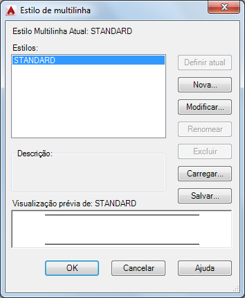

Caixa de diálogo Multiline Style
Criar, modificar, salvar e carregar os estilos de multilinhas.
O estilo de multilinha controla o número de elementos e as propriedades de cada elemento. MLSTYLE controla também a cor de fundo e os capeamentos de cada multilinha.
Lista de opções
As seguintes opções são exibidas.
Current Multiline Style
Exibe o nome do estilo de multilinha do desenho para ser usado por múltiplas linhas criadas subsequentes.
Estilos
Exibe uma lista de estilos de multilinhas que são carregados no desenho.
A lista de estilos de multilinha pode incluir estilos de multilinhas que existem em um desenho com referência externa (refex). Os nomes de estilos de multilinha referenciados externamente utilizam a mesma sintaxe dos outros objetos externamente dependentes não geográficos.
Descrição
Exibe a descrição do estilo de multilinhas selecionada.
Preview Of
Exibe o nome e uma imagem do estilo de multilinhas selecionado.
Set Current
Configura o estilo de multilinha atual para as multilinhas criadas subsequentes.
Nota: Você não pode tornar um estilo de multilinhas de uma referência do estilo atual.
Novo
Exibe a caixa de diálogo Criar novo estilo de multilinhas, na qual você pode criar um novo estilo de multilinha.
Modificar
Exibe a caixa de diálogo Modificar estilo de multilinha, na qual você pode modificar o estilo da multilinha selecionada.
Nota: Não é possível editar o elemento e as propriedades de multilinha de qualquer estilo de multilinha que esteja sendo utilizado no desenho. Para editar um estilo de multilinha existente, você deve fazê-lo antes de desenhar qualquer multilinha nesse estilo.
Rename
Renomear o estilo de multilinha atual. Você não pode renomear o estilo de multilinha STANDARD.
Excluir
Remove o estilo atual da multilinha selecionada da lista de Estilos. Não exclui o estilo do arquivo MLN.
Você não pode excluir o estilo de multilinha STANDARD, o estilo de desenho de multilinha ou o estilo de multilinha que está em uso.
Load
Exibe a caixa de diálogo Carregar estilos de multilinha, na qual é possível carregar estilos de multilinha de um arquivo MLN especificado.
Salvar
Grava ou copia um estilo de multilinha para um arquivo de biblioteca de multilinha (MLN). Se você especificar um arquivo MLN que já existe, a nova definição de estilo será adicionada ao arquivo e as definições existentes não serão apagadas.
