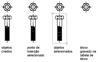

A definição de bloco na ilustração seguinte é formada por um nome, quatro linhas e um ponto base na intersecção das duas linhas diagonais. Nela (e no segundo exemplo), quando o bloco é salvo, a geometria é removida da área de desenho.
A ilustração mostra um sequência típica para criar uma definição de bloco em um desenho.

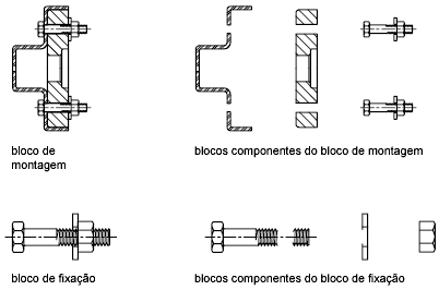

Referências de bloco que contêm outros blocos são conhecidas como blocos aninhados. O uso de blocos dentro de blocos pode simplificar a organização de uma definição de bloco complexa.
A única restrição em blocos aninhados é não poder inserir blocos que façam referência a si mesmos.
