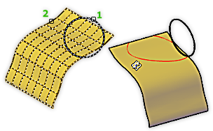

Ao projetar a geometria você pode fazer qualquer um dos seguintes:
Para aparar a superfície, defina a variável de sistema SURFACEAUTOTRIM como 1.
