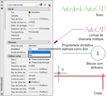

Você pode controlar o método no qual um objeto de anotação é dimensionado, definindo o objeto como não anotativo ou anotativo.
A tabela a seguir lista os tipos anotativos comuns criados em um desenho.
Anotação Objeto de desenho
Observações e legendas
  • Texto de linha única
  • Texto multilinha
Dados tabulares
  • Tabela
Cotas e tolerâncias geométricas
  • Cota
  • Tolerância geométrica
Hachuras, gradientes e preenchimentos
  • Hachura
Notas e símbolos com linhas de chamadas
  • Linha de chamada
  • Linha de chamada múltipla
Blocos da legenda e atributos
  • Bloco
  • Definição do atributo
