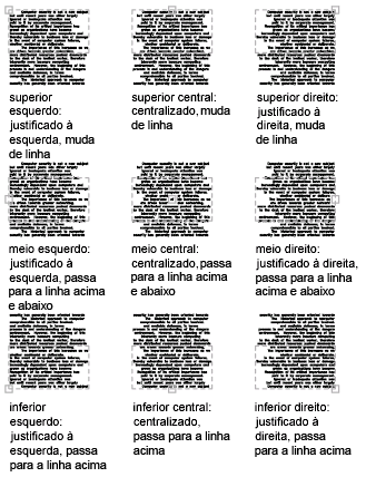

| Opções de justificação |
Descrição |
| TL |
Superior esquerdo |
| TC |
Superior central |
| TR |
Superior direito |
| ML |
Meio esquerdo |
| MC |
Meio central |
| MR |
Meio direito |
| BL |
Inferior esquerdo |
| BC |
Inferior central |
| BR |
Inferior direito |
As ilustrações a seguir mostram cada opção de justificação.
