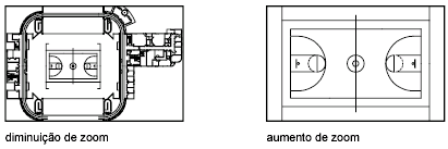

Altere a ampliação de uma vista ativando e desativando o zoom, um procedimento semelhante à ampliação e diminuição do zoom de uma câmera. O ZOOM não modifica o tamanho absoluto de objetos no desenho; ele modifica apenas a ampliação da vista.
Quando trabalhar com partes muito pequenas no desenho, você talvez precise diminuir o zoom com frequência para ter uma visão geral do trabalho. Use ZOOM Anterior para retornar rapidamente para à vista anterior.

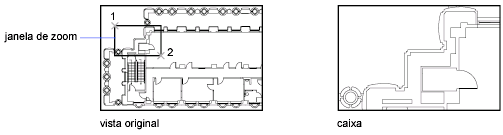

Utilizar o zoom para ampliar uma área retangular específica
Você pode aplicar zoom rapidamente em uma área retangular do desenho, especificando dois cantos diagonais da área de interesse.
O canto inferior esquerdo da área que você especifica torna-se o canto inferior esquerdo da nova exibição. A forma da área de zoom que você especifica não corresponde exatamente à nova vista, que deve ajustar-se à forma da viewport.
Aplicar zoom em tempo real
Com a opção Realtime, você faz zoom dinamicamente, movendo o seu dispositivo apontador para cima e para baixo. Ao clicar com o botão direito do mouse, você pode exibir um menu de atalho com outras opções de visualização.

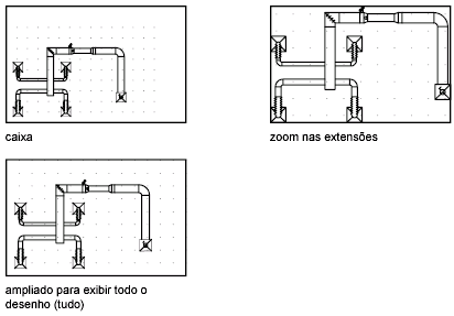

Aplicar zoom para visualizar todos os objetos no desenho
ZOOM estendido exibe uma vista com a maior ampliação possível que inclui todos os objetos no desenho. Esta vista inclui objetos em camadas que estão desativadas mas não inclui objetos em camadas congeladas.
ZOOM total exibe os limites da grade definidos pelo usuário ou as extensões do desenho, a vista que for maior.
