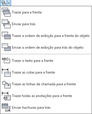

Se você criar objetos que se sobrepõem uns aos outros, pode ser necessário alterar os objetos que são exibidos na parte superior ou na frente dos demais. Por exemplo, se você deseja que a estrada amarela atravesse o rio azul e não o contrário, utilize o comando ORDEMDES para reordenar os objetos.
Você pode acessar diversas opções de ordem do desenho no painel Modificar, na faixa de opções. Clique para expandir o painel Modificar e, em seguida, na seta suspensa, conforme indicado abaixo.
As opções de ordenação do desenho que estão listados incluem enviar todas as hachuras para trás, todo o texto para a frente, e assim por diante.
