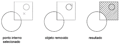

Remover da definição de limites qualquer dos objetos que foram adicionados previamente.
Remove objetos a partir da definição de limite.
