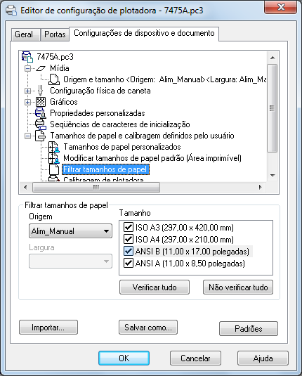

Controla diversas das configurações no arquivo de configuração da plotadora (PC3).
Clique no ícone de qualquer um dos nós para visualizar e alterar suas configurações.
Ao alterar uma configuração, as alterações serão exibidas entre sinais de menor e maior (< >) ao lado do nome da configuração. Uma marca de seleção é também exibida sobre o ícone do nó com um valor alterado.

Filtra a lista de tamanhos de papel exibidos para o dispositivo de plotagem selecionado nas caixas de diálogo Plotar e Configuração da página. A lista de tamanhos de papel é exibida na guia Configurações de plotagem da caixa de diálogo Plotar e na guia Layout Settings da caixa de diálogo Configuração da página.
Selecione os tamanhos de papel que você deseja exibir para esse dispositivo.
