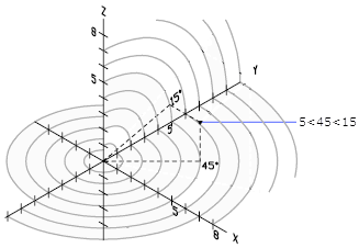

Coordenadas esféricas 3D especificam um local por uma distância da origem da UCS, um ângulo do eixo X no plano XY e um ângulo do plano XY.
Você especifica um ponto usando a seguinte sintaxe:
X < ângulo do eixo X < ângulo do plano XY]
Na ilustração abaixo, a entrada dinâmica está desativada, de modo que 5<45<15 indica um ponto de 5 unidades da origem do UCS atual no plano XY, 45 graus do eixo positivo X no plano XY e 15 graus acima do plano XY.
É possível inserir valores de coordenadas absolutas, que se baseiam na origem do UCS ou inserir valores de coordenadas relativas, que se baseiam no último ponto inserido.
