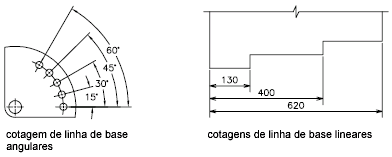

Cria uma cota linear, angular ou de ordenada a partir da linha de base da cota anterior ou de uma cota selecionada.
O espaçamento padrão entre as cotas da linha de base pode ser definido a partir do Gerenciador de estilos de cota, guia Linhas, Espaçamento da linha base (variável de sistema DIMDLI).
