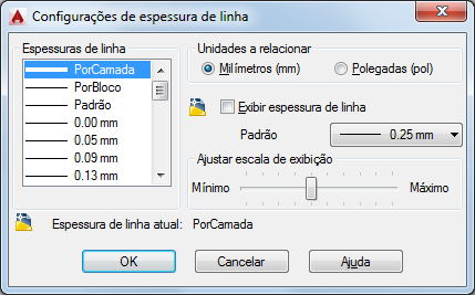

Controla as configurações que afetam as espessuras de linha.
Define a espessura atual de linha, define as unidades de espessura de linha, controla a exibição e exibe a escala da espessura de linha, e define o valor DEFAULT da espessura de linha para camadas.
As seguintes opções são exibidas.
Exibe as espessuras de linha disponíveis.
Os valores de espessura de linha consistem em configurações padrão, incluindo PORCAMADA, PORBLOCO e DEFAULT. O valor DEFAULT é definido pela variável de sistema LWDEFAULT, que apresenta um valor inicial de 0.01 polegadas ou 0.25 mm. Todas as novas camadas utilizam a configuração padrão. O valor 0 da espessura de linha é plotado com a espessura de linha mais fina disponível no dispositivo de plotagem especificado e é exibido a uma largura de um pixel no espaço do modelo.
Exibe a espessura de linha atual. Para definir a espessura de linha atual, selecione uma espessura de linha na lista de espessuras de linha e escolha OK.
Especifica se as espessuras de linha serão exibidas em milímetros ou em polegadas. (Variável de sistema LWUNITS)
Especifica os valores de espessura de linha em milímetros. (Variável de sistema LWUNITS)
Especifica os valores de espessura de linha em polegadas. (Variável de sistema LWUNITS)
Controla se as espessuras de linha devem ser exibidas no desenho atual. (Variável de sistema LWDISPLAY)
Se esta opção for selecionada, as espessuras de linha serão exibidas no espaço do modelo e no espaço do papel. O tempo de regeneração aumenta com espessuras de linha que são representadas por mais que um pixel. As espessuras de linha sempre são plotadas, mesmo se não forem exibidas.
Controla a espessura de linha DEFAULT para camadas. (variável de sistema LWDEFAULT)
Controla a escala de espessuras de linha na guia Modelo. Essa configuração não tem efeito em layouts.
Na guia Modelo, as espessuras de linha são exibidas em pixels. As espessuras de linha são exibidas utilizando-se uma largura em pixels proporcional ao valor da unidade real com a qual são plotadas. Se você estiver utilizando um monitor de alta resolução, poderá ajustar a escala de exibição da espessura de linha para uma melhor exibição das diferentes larguras de linha. A lista Espessura de linha reflete a escala de exibição atual.
