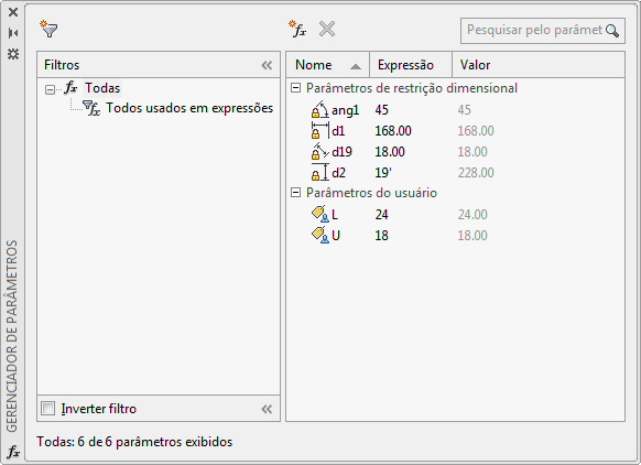

Com o Gerenciador de parâmetros, é possível definir variáveis do usuário personalizadas que podem ser referenciadas de dentro de restrições de cota e de outras variáveis do usuário. As expressões que você define podem incluir uma variedade de funções e constantes predefinidas.
