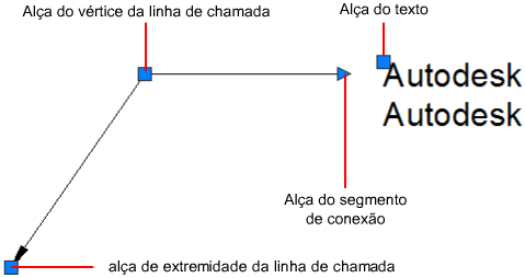

É possível executar muitas edições de linha de chamada diretamente usando alças multifuncionais. Você pode adicionar e remover linhas de chamadas, adicionar e remover vértices, alongar ou mover a linha do segmento de conexão ou mover o texto da linha de chamada.
 Passe o mouse sobre uma alça para acessar a opção desejada.
- A partir da alça do segmento de conexão, é possível selecionar: - Esticar para mover o segmento de conexão da linha de chamada.
- Alongar segmento de conexão para estender a linha do segmento de conexão.
- Adicionar linha de chamada para adicionar uma ou mais linhas de chamada.
- A partir da alça de uma extremidade de uma linha de chamada é possível selecionar: - Esticar para mover a extremidade da linha de chamada.
- Adicionar vértice para adicionar um vértice à linha de chamada.
- Remover linha de chamada para excluir a linha de chamada selecionada.
- A partir da alça de um vértice de uma linha de chamada é possível selecionar: - Esticar para mover o vértice.
- Remover vértice para excluir o vértice.
