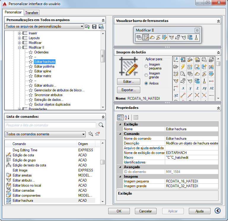

guia Personalizar (Editor Personalizar interface do usuário)
Gerencia elementos personalizados de interface com o usuário tais como espaços de trabalho, barras de ferramenta, menus, menus de atalhos e atalhos do teclado.
Nota: Algumas configurações e opções mostradas no exemplo não estão disponíveis no AutoCAD LT.
Fornece uma interface para personalizar os espaços de trabalho, barras de ferramentas, menus, painéis de fitas, menus de atalho e outros elementos da interface do usuário.
Nota: Quando o editor Personalizar interface do usuário é exibido usando a opção Personalizar comandos na janela Paletas de ferramenta, ou a opção Personalizar, de uma barra de ferramentas ou da barra de ferramentas de acesso rápido, o painel Personalizações em é retraído e o painel Lista de comandos é expandido.
Lista de opções
As seguintes opções são exibidas.
Painel Personalizações em
Exibe uma estrutura em árvore dos elementos da interface do usuário que podem ser personalizados, tais como, espaços de trabalho, barras de ferramentas, menus, painéis da faixa de opções e arquivos parciais CUIx, entre outros.
Caixa de listagem
Exibe uma lista de arquivos CUIx que são carregados e uma opção Abrir.
Personalizações disponíveis na barras de ferramentas
Contém os botões Carregar arquivo de personalização parcial e Salvar todas as personalizações atuais.
Carrega um arquivo CUIx que você pode adicionar no arquivo acad.cuix (para AutoCAD) ou acadlt.cuix (para o AutoCAD LT).
Salvar todos os arquivos de personalização atuais
Salva as alterações para todos os arquivos CUIx carregados.
Gerenciador de imagens
Exibe o Gerenciador de imagens, no qual é possível importar, exportar e excluir imagens armazenadas em um arquivo CUIx carregado.
Vista em árvore
Exibe o arquivo de personalização atual em uma visualização estruturada para que seja possível adicionar e modificar os elementos da interface do usuário.
Painel Exibição dinâmica
Exibe o conteúdo específico para o elemento de interface com o usuário que você seleciona na vista em árvore no painel esquerdo.
Informações
Descreve os elementos de interface com o usuário selecionados que não tem propriedades ( tais como, nó Barras de ferramentas, nó Menus e nó Menus de atalho).
Propriedades
Exibe as propriedades dos elementos de interface com o usuário ou itens selecionadas na vista em árvore. Os elementos ou itens que exibem as propriedades incluem menus específicos, comandos de menus, barras de ferramentas e botões da barra de ferramentas.
Imagem de botão
Exibe imagens que podem ser atribuídas a um comando. É possível criar imagens novas e editar imagens existentes com o Editor de botão.
Atalhos
Exibe uma lista nomes de atalhos de teclado e nomes de sobreposição temporária, seus correspondentes atalhos de teclado, tipo de atalho de teclado (tecla de atalho ou sobreposição temporária) e o nome de arquivo CUIx de origem.
Visualização prévia da barra de ferramentas
Exibe uma visualização prévia da barra de ferramentas selecionada.
Visualização prévia do painel
Exibe uma visualização prévia do painel da faixa de opções selecionado.
Propriedades rápidas
Exibe uma lista de tipos de objetos e as propriedades associadas. É possível especificar quais tipos de objetos e propriedades são ativados para serem usados no painel Propriedades rápidas, bem como dicas de ferramentas de sobreposição.
Painel Lista de comandos
Exibe uma lista de comandos que são carregados no programa.
Categorias
Exibe filtros para a lista de comandos, incluindo Todos os comandos, <Produto> Comandos, Definidos pelo usuário, Elementos de controle da barra de ferramentas ou Elementos de controle da faixa de opções. Também é possível filtrar a lista para exibir comandos em um arquivo CUIx específico.
Localizar comando ou texto
Procura no CUIx atual por um comando selecionado, ou sequência de texto correspondente. Exibe a caixa de diálogo Localizar e substituir.
Criar um novo comando
Cria um novo comando. Você pode adicionar ou alterar propriedades e criar ou editar um botão.
Painel Propriedades
Exibe propriedades de interface com o usuário que você pode visualizar, editar ou excluir.
Geral
Exibe o nome e a descrição de um comando ou elemento da interface do usuário.
  • Nome - Exibe o nome do elemento da interface do usuário. O nome inserido será a legenda ou o nome da dica de ferramenta exibida no programa.
  • Descrição - Exibe a descrição para o elemento da interface do usuário. A descrição inserida será exibida na barra de status ou em uma dica de ferramenta.
Propriedades dos painéis e guias da faixa de opções:
  • Exibir texto - Exibe o nome da guia ou painel da faixa de opções.
Propriedades da guia Faixa de opções:
  • Tipo de exibição contextual - Especifica se a guia da faixa de opções substitui todas as guias da faixa de opções ou é mesclada com as guias da faixa de opções já exibidas na faixa de opções. (Completa ou mesclada)
Exibir
Determina quais elementos da interface do usuário serão exibidos após a inicialização ou quando um espaço de trabalho será definido como atual.
  • Iniciar em - Especifica se a guia Modelo ou o layout utilizado por último será definido como o atual. (Modelo, Layout ou Não alterar)
  • Barra de menus - Especifica a exibição da barra de menus. (Desativada ou Ativada)
  • Barra de status - Especifica a exibição das barras de status. (Ativar, desativar)
  • Guias Modelo/Layout - Especifica a exibição das guias Modelo e layout, ao longo da parte inferior da janela de desenho. (Desativada, Ativada ou Não alterar)
  • Barras de rolagem - Especifica a exibição das barras de rolagem na janela de desenho. (Desativada, Ativada ou Não alterar)
Comportamento do arquivo parcial
Controla como as guias da faixa de opções são exibidas quando em um arquivo CUIx sendo carregado como um arquivo de personalização parcial.
  • Exibição padrão - Especifica se a guia da faixa de opções é exibida quando em um arquivo CUIx sendo carregado como um arquivo de personalização parcial. (Não adicionar nos espaços de trabalho ou Adicionar nos espaços de trabalho)
  • Comportamento do espaço de trabalho - especifica como a guia da faixa de opções é mesclada ou adicionada quando este arquivo CUIx é carregado como um arquivo de personalização parcial. (Somente adicionar a guia, Somente mesclar a guia ou Mesclar ou adicionar a guia)
Aparência
Controla a aparência das barras de ferramentas, dos painéis da faixa de opções, dos comandos em um painel da faixa de opções e das guias da faixa de opções.
Propriedades dos painéis de fita:
  • Estilo de redimensionamento - Especifica o estilo de redimensionamento para um painel da faixa de opções quando o tamanho da faixa de opções é reduzido. (Retrair como necessário, Nunca retrair ou Retrair último)
Propriedades para os painéis da faixa de opções em painéis dobrados e sub-painel:
  • Justificar superior - Especifica a justificação vertical para conteúdo com sub-painéis ou para painéis dobrados de diferentes alturas.
  • Redimensionar - Especifica se o painel pode ser redimensionado.
  • Prioridade de redimensionamento - Especifica a prioridade de redimensionamento dos painéis. Quando a faixa de opções é comprimida, os painéis com valores menores são redimensionados primeiro. Quando a faixa de opções é expandida, os painéis com valores maiores são redimensionados primeiro.
Propriedades para os comandos nos painéis da faixa de opções:
  • Estilo do botão - Especifica a orientação, tamanho e exibição da legenda para o comando. (Grande com texto (Vertical), Grande com texto (Horizontal), PequenoComTexto, PequenoSemTexto ou GrandeSemTexto)
  • Nome do grupo - Especifica o nome do grupo para o comando quando o agrupamento está ativado para o menu suspenso.
Propriedades para menus suspensos na barra de ferramentas de acesso rápido e em painéis da faixa de opções.
  • Comportamento - Especifica se o botão executa um comando ou exibe uma lista de comandos. (Menu suspenso com recente, Menu suspenso, Dividir com recente, Dividir ou Dividir com recente (Estático))
  • Estilo da lista de botão de divisão - Especifica como o comando do menu suspenso será exibido. (Ícone, Texto do ícone ou Descritivo)
  • Estilo do botão - Especifica a orientação, tamanho e exibição da legenda para o botão para o menu suspenso. (Grande com texto (Vertical), Grande com texto (Horizontal), PequenoComTexto, PequenoSemTexto ou GrandeSemTexto)
  • Agrupamento - Especifica se os comandos sob o menu suspenso são agrupados utilizando seus nomes de grupos atribuídos. (Sim ou Não)
Propriedades das barras de ferramentas:
  • Exibição padrão - Especifica se barra de ferramentas é exibida quando em um arquivo CUIx sendo carregado como um arquivo de personalização parcial. (Não adicionar nos espaços de trabalho ou Adicionar nos espaços de trabalho)
  • Orientação - Especifica a localização da barra de ferramentas. (Flutuante, Superior, Inferior, Esquerda ou Direita)
  • Localização X padrão - Especifica a localização X da barra de ferramentas ao flutuar.
  • Localização Y padrão - Especifica a localização Y da barra de ferramentas ao flutuar.
  • Linhas - Especifica o número de linhas de itens na barra de ferramentas que serão exibidos quando a barra de ferramentas for flutuante.
Propriedades para um separador nos painéis da faixa de opções:
  • Estilo de separador - Especifica o estilo para o separador. (Linha ou Espaçador)
Acesso
Controla a combinação de teclas atribuída a uma tecla de atalho.
  • Tecla(s) - Especifica a combinação de teclas atribuída à uma tecla de atalho.
  • Dica de tecla - Especifica o caracteres de dica de tecla para acessar um comando ou controle a partir da faixa de opções.
Propriedades para menus suspensos na barra de ferramentas de acesso rápido e em painéis da faixa de opções:
  • Título da dica de ferramenta - Especifica o título alternativo para a dica de ferramenta de um menu suspenso quando sua propriedade Comportamento é definida como Menu suspenso.
  • Ocultar texto - Especifica que o texto nunca é removido.
  • Mudar de linha - Especifica que o conteúdo não muda de linha dentro do painel.
  • Encolher - Especifica que a largura do painel Linha nunca diminui abaixo do tamanho padrão.
Propriedades dos painéis dobrados da faixa de opções:
  • Tamanho padrão - Especifica o tamanho do conteúdo do painel em um painel flutuante.
  • Tamanho mínimo - especifica o menor tamanho de cada controle na retração do painel.
  • Tamanho máximo - especifica o maior tamanho de cada controle na expansão do painel.
Atenção:
O Tamanho máximo deve ser maior do que ou igual ao Tamanho padrão e o Tamanho padrão precisa ser maior do que ou igual ao Tamanho máximo.
Tamanho
Controla o tamanho de um menu de mesa digitalizadora.
  • Linhas - Especifica o número de linhas para um menu da mesa digitalizadora.
  • Colunas - Especifica o número de colunas para um menu da mesa digitalizadora.
Slide
Especifica a biblioteca de slides e o slide a ser utilizado para um comando no menu de imagem.
  • Biblioteca de slides - Especifica a biblioteca de slides utilizada para o comando em um menu de imagem.
  • Legenda do slide - Especifica o slide a ser utilizado para o comando em um menu de imagem.
Atalho
Controla a combinação de teclas e macros atribuídas à uma tecla de sobreposição temporária.
  • Teclas(s) - Especifica a combinação de teclas para a sobreposição temporária.
    Clique no botão [..] para abrir a caixa de diálogo Teclas de atalho. Clique na caixa de texto Pressionar nova tecla de atalho e atribua a combinação desejada.
  • Macro 1 (Tecla abaixo) - Exibe a macro a ser executada quando a combinação de teclas for pressionada.
  • Macro 2 (Tecla abaixo) - Exibe a macro a ser executada quando a combinação de teclas for pressionada.
Comando
Exibe as propriedades atribuídas a um comando.
  • Nome - Exibe o nome do comando. O nome que inserido será a legenda ou o nome da dica de ferramenta exibida no programa.
  • Descrição - Exibe a descrição para o comando. A descrição que inserida será exibida na barra de status ou em uma dica de ferramenta.
  • Arquivo de ajuda estendida - Exibe o nome e a ID do arquivo de ajuda estendida, que deverá ser exibida quando o cursor passar sobre uma barra de ferramentas, botão do painel ou item de menu, por um período de tempo especificado.
    Clique no botão [..] para exibir a caixa de diálogo Selecionar o arquivo de ajuda estendida. Selecione um arquivo XML que contenha definições de dica de ferramenta e a seguir selecione o conteúdo da dica de ferramenta a ser exibido na caixa e diálogo Selecionas a ID da ajuda.
  • Nome de exibição do comando - Exibe a sequência de texto da linha de comando que será exibida na dica de ferramenta do comando.
  • Macro - Exibe a macro atribuída ao comando selecionado. É possível criar uma macro ou editar uma macro existente.
    Clique no botão [..] para exibir a caixa de diálogo Editor de sequência longa e o conteúdo completo da macro.
  • Identificadores - Exibe as palavras-chave definidas pelo usuário que estão associadas ao comando. Os identificadores podem ser usados para procurar pelos comandos no navegador do menu:
    Clique no botão [..] para exibir a caixa de diálogo Editor de identificador. Clique na caixa de texto Identificadores para adicionar, modificar ou remover identificadores. Cada identificador precisa ser separado por uma vírgula e o número total de caracteres para todos os identificadores e separadores não poderá ser maior do que 256 caracteres.
Avançado
Exibe os aliases e IDs de elemento que podem ser definidos para cada elemento da interface do usuário.
  • Alias - Especifica um valor único para um elemento da interface do usuário que será usado para referenciar de forma programática o elemento da interface do usuário.
    Clique no botão [..] para exibir a caixa de diálogo Aliases. Clique na caixa de texto e edite a lista de aliases atribuídos.
  • Nome do objeto - Especifica o tipo de objeto associado à uma ação de duplo clique.
  • ID do elemento - Exibe o identificador que identifica de forma única um comando ou elemento da interface do usuário.
Imagens
Determina quais imagens serão atribuídas a um comando quando exibido no elemento da interface do usuário.
  • Imagem pequena - Especifica o arquivo de imagem pequena a ser utilizado quando um comando for adicionado à uma barra de ferramentas ou painel de fita.
  • Imagem grande - Especifica o arquivo de imagem grande a ser utilizado quando um comando for adicionado à uma barra de ferramentas ou painel de fita.
Painel Propriedades rápidas
Exibe uma lista de tipos de objeto e as propriedades associadas ao tipo de objeto selecionado.
Editar lista de tipos de objetos
Controla quais tipos de objetos serão usados com o painel Propriedades rápidas ou dicas de ferramentas de sobreposição. Exibe a caixa de diálogo Editar lista de tipos de objetos
Lista de tipos de objetos
Exibe uma lista de tipos de objetos que podem ser usados com o painel Propriedades rápidas ou dicas de ferramentas de sobreposição.
Geral
Exibe as propriedades gerais que estarão disponíveis para todos os tipos de objetos na lista Propriedades.
Lista Propriedades
Exibe as propriedades para o tipo de objeto selecionado ou as propriedades gerais disponíveis para todos os tipos de objetos.
Redefinir sobreposições
Sobrepõem as propriedades gerais para todos os tipos de objetos.
