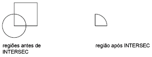

Cria uma região 2D de suas regiões sobrepostas selecionadas.
Com INTERSEC, você pode criar um objeto de região 2D da área sobreposta de duas ou mais regiões existentes. Você pode selecionar somente regiões a serem utilizadas com INTERSEC.
É possível interseccionar regiões apenas com outras regiões que estão no mesmo plano. No entanto, você pode executar operações INTERSEC simultâneas selecionando conjuntos de regiões em planos diferentes. Separadas, as regiões intersetadas são, então, produzidas em cada plano.
