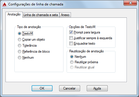

A caixa de diálogo Configurações de linha de chamada contém as seguintes guias: Anotação, Linha de chamada e Seta, Anexo
As seguintes guias são exibidas.
Define o tipo de anotação da linha de chamada. O tipo selecionado altera o prompt de anotação da linha de chamada LINHACHAMR.
Solicita que você crie uma anotação (textoM) de texto de múltiplas linhas.
Solicita que você copie um objeto de texto com várias linhas, texto com uma única linha, tolerância ou referência de bloco e conecte a cópia ao final da linha de chamada. A cópia é associada à linha de chamada, significando que se o objeto copiado se mover, o final da linha de chamada se moverá com ele. A exibição da linha de gancho depende do objeto copiado.
Exibe a caixa de diálogo Tolerance, que pode ser utilizada para criar um quadro de controle de elemento para anexar à linha de chamada.
Solicita que você insira uma referência de bloco. A referência de bloco é inserida em um deslocamento do final da linha de chamada e é associada à linha de chamada, significando que se o bloco se mover, o final da linha de chamada se moverá com ele. Nenhuma linha de gancho é exibida.
Cria uma linha de chamada sem anotação.
As opções ficam disponíveis somente quando o tipo de anotação de texto de múltiplas linhas é selecionado.
Solicita que você especifique a largura da anotação do texto de múltiplas linhas.
Justifica a anotação à esquerda de texto de múltiplas linhas, independentemente da localização da linha de chamada.
Coloca um quadro em volta da anotação do texto de múltiplas linhas.
Define opções para a reutilização de anotações de linha de chamada.
Não reutiliza nenhuma anotação de linha de chamada.
Reutiliza a próxima anotação criada em todas as linhas de chamadas subsequentes.
Reutiliza anotação atual. Essa opção é selecionada automaticamente quando você reutiliza a anotação depois que você selecionar Reuse Next.

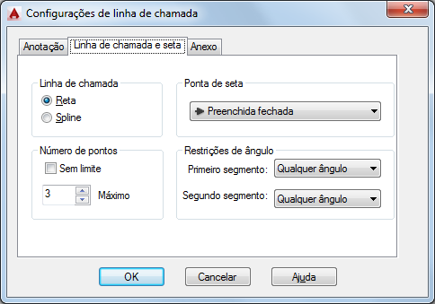

Define o formato da linha de chamada.
Cria segmentos de reta entre os pontos especificados.
Cria um objeto de spline utilizando pontos de linha de chamada que você especifica como pontos de controle.
Define as pontas de seta da linha de chamada. As pontas de setas também estão disponíveis para linhas de cota (comando ESTILOCOTA). Se você selecionar User Arrow, uma lista de blocos do desenho será exibida.
Define o número de pontos da linha de chamada que LINHACHAMR solicita que você especifique antes de solicitar a anotação da linha de chamada. Por exemplo, se você definir 3 pontos, LINHACHAMR solicitará automaticamente que seja especificada a anotação depois que você especificar dois pontos de linha de chamada. Defina o número como um a mais que o número de segmentos de linha de chamada que deseja criar.
Se definir a opção Nenhum limite, LINHACHAMR solicitará pontos de linha de chamada até que você pressione Enter.
Define as restrições de ângulo para a primeira e segunda linhas de chamada.
Define o ângulo do primeiro segmento da linha de chamada.
Define o ângulo do segundo segmento da linha de chamada.

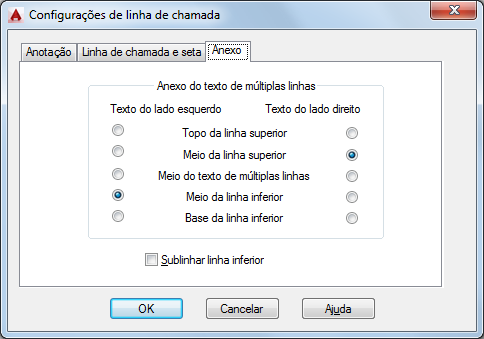

Define o local no qual serão anexados linhas de chamada e anotações de texto de múltiplas linhas. Esta guia está disponível apenas quando textoM está selecionado na guia Annotation.
Anexa a linha de chamada no topo da linha superior do texto de múltiplas linhas.
Anexa a linha de chamada no meio da linha superior do texto de múltiplas linhas.
Anexa a linha de chamada no meio do texto de múltiplas linhas.
Anexa a linha de chamada no meio da linha inferior do texto de múltiplas linhas.
Anexa a linha de chamada abaixo da linha inferior do texto de múltiplas linhas.
Sublinha a linha inferior do texto de múltiplas linhas.
