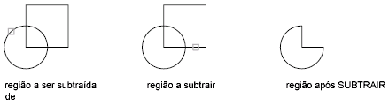

Selecione os objetos que deseja manter, pressione Enter e a seguir selecione os objetos que deseja subtrair.
Os objetos no segundo conjunto de seleção são subtraídos dos objetos do primeiro conjunto de seleção. Uma única nova região é criada.
Você pode apenas subtrair regiões de outras regiões que estão no mesmo plano. No entanto, você pode desenvolver simultaneamente ações simultâneas de SUBTRAIR selecionando conjuntos de regiões em planos diferentes. O programa então produz regiões separadas subtraídas em cada plano. As regiões para as quais não há outra região coplanar selecionada são rejeitadas.

Selecionar objetos (para subtrair de)
Especifica as regiões 3D a serem modificadas pela subtração.
Selecionar objetos (para subtrair)
Especifica as regiões a serem subtraídas.
