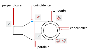

Você pode aplicar restrições geométricas para associar objetos geométricos 2D ou especificar uma localização ou ângulo fixo.
Por exemplo, você pode especificar que uma linha deve ser sempre perpendicular à outra, que um arco e um círculo deve ser sempre concêntrico ou que uma linha deve ser sempre tangente a um arco.
Ao aplicar uma restrição, você observará três alterações:
Uma vez aplicado, as restrições somente permitem as alterações na geometria que não violam as restrições. Isso fornece um método para explorar opções de projeto ou efetuar alterações de projeto, mantendo os requisitos e especificações do projeto.
A ordem na qual você seleciona os dois objetos quando aplica a restrição, é importante em algumas circunstâncias. Normalmente, o segundo objeto selecionado se ajusta ao primeiro objeto. Por exemplo, quando você aplica uma restrição perpendicular, o segundo objeto selecionado será ajustado para se tornar perpendicular ao primeiro.
