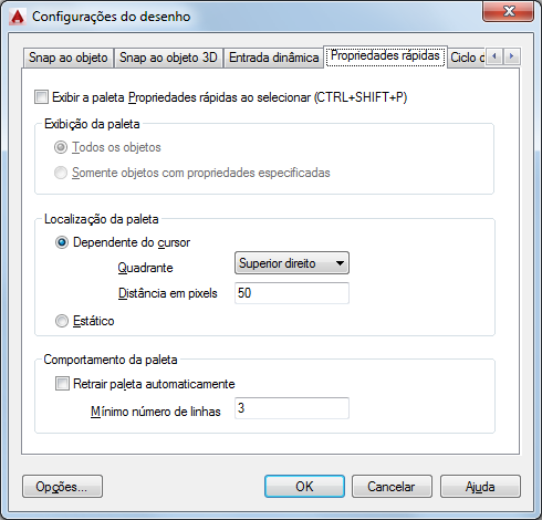

Especifica as configurações de exibição da paleta Propriedades rápidas.
Exibe a paleta Propriedades rápidas ao selecionar objetos, dependendo do tipo de objeto. (variável de sistema QPMODE)
A variável de sistema PICKFIRST deve estar ativada para que a paleta Propriedades rápidas seja exibida. Como alternativa, você pode inserir o comando PROPRIEDADESRAPIDAS para selecionar objetos.
Define as configurações de exibição da Propriedades rápidas. Consulte Personalizar a paleta Propriedades rápidas para obter mais informações.
Configura a paleta Propriedades rápidas para ser exibida com qualquer seleção de objetos, não apenas com os tipos de objeto especificados no editor Personalizar interface do usuário (CUI) para exibir propriedades.
Configura a paleta Propriedades rápidas para exibir somente os objetos especificados no editor Personalizar interface do usuário (CUI) para exibir propriedades.
Controla onde a paleta Quick Properties é exibida.
A paleta Propriedades rápidas é exibida em uma localização definida com relação ao cursor. (variável de sistema QPLOCATION)
Especifica qual dos quatro quadrantes relativamente ao cursor exibirá a paleta Propriedades rápidas com relação à localização do cursor. A localização padrão é acima e à direita do cursor.
Especifica a que distância do cursor (em pixels) será exibida a paleta Propriedades rápidas. É possível especificar valores inteiros de 0 a 400.
Exibe a paleta Quick Properties em uma posição fixa. É possível especificar uma nova localização arrastando a paleta. (variável de sistema QPLOCATION)
Define o comportamento da paleta Propriedades rápidas.
A paleta Quick Properties somente exibe o número especificado de propriedades. A paleta se expande quando o cursor rola sobre ela.
Define o número de propriedades que a paleta Propriedades rápidas exibe quando recolhida. É possível especificar valores inteiros entre 1 e 30.
