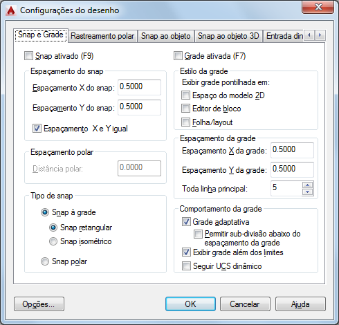

Especifica configurações de Snap e Grade.
Ativa ou desativa o modo Snap. Também é possível ativar ou desativar o Modo snap ao clicar em Modo snap na barra de status, pressionar F9 ou utilizar a variável de sistema SNAPMODE.
Controla uma grade invisível que restringe o movimento do cursor aos movimentos especificados nos intervalos X e Y.
Especifica o espaçamento do snap na direção X. O valor deve ser um número real positivo. (variável de sistema SNAPUNIT)
Especifica o espaçamento do snap na direção Y. O valor deve ser um número real positivo. (variável de sistema SNAPUNIT)
Força o espaçamento X e Y para os mesmos valores para o espaçamento de snap e para o espaçamento de grade. Os intervalos de espaçamento de snap podem ser diferentes dos intervalos de espaçamento de grade.
Controla a distância de incremento do PolarSnap™.
Define a distância de incremento do snap quando PolarSnap está selecionado em Tipo e estilo de snap. (variável de sistema POLARDIST)
Se esse valor for 0, a distância do PolarSnap assumirá o valor de Espaçamento X do snap. A configuração Distância polar é utilizada juntamente com o rastreamento polar e/ou com o rastreamento de snap a objeto. Se nenhum dos recursos de rastreamento estiver ativado, Distância polar não terá efeito.
Define o estilo de snap e o tipo de snap.
Define o tipo de snap como Grade. Quando você especifica pontos, o cursor se alonga a horizontal ou verticalmente conforme os pontos. (variável de sistema SNAPTYPE)
Define o estilo do snap para o modo de snap Retangular padrão. Quando o tipo de snap é definido como Snap à grade e o modo Snap está ativado, o cursor efetua snap em uma grade de snap retangular. (variável de sistema SNAPSTYL)
Define o estilo do snap para o modo de snap Isométrico padrão. Quando o tipo de snap é definido como Snap à grade e o modo Snap está ativado, o cursor efetua snap em uma grade de snap isométrico. (variável de sistema SNAPSTYL)
Define o estilo de snap como Polar. Quando o modo Snap está ativado e você especifica pontos com o rastreamento polar ativado, o cursor efetua snap junto a ângulos de alinhamento polar definidos na guia Rastreamento polar relativamente ao ponto de rastreamento polar inicial. (variável de sistema SNAPTYPE)
Ativa ou desativa a grade. É possível também ativar ou desativar o modo de grade ao clicar em Grade, na barra de status, pressionar F7 ou utilizando a variável de sistema GRIDMODE.
Define o estilo da grade em contextos 2D. Também é possível definir o estilo da grade ao usar a variável de sistema GRIDSTYLE.
Define o estilo da grade para uma grade pontilhada para o espaço do modelo 2D. (variável de sistema GRIDSTYLE)
Define o estilo da grade para uma grade pontilhada para o Editor de bloco. (variável de sistema GRIDSTYLE)
Define o estilo da grade para uma grade pontilhada para a folha e layout. (variável de sistema GRIDSTYLE)
Controla a exibição de uma grade que ajuda a visualizar as distâncias.
Especifica o espaçamento do snap da grade na direção X. Se esse valor for 0, a grade assumirá o valor definido para Espaçamento X do snap. (variável de sistema GRIDUNIT)
Especifica o espaçamento do snap da grade na direção Y. Se esse valor for 0, a grade assumirá o valor definido para Espaçamento Y do snap. (variável de sistema GRIDUNIT)
Especifica a frequência das linhas de grade principal comparado com linhas de grade secundária. (variável de sistema GRIDMAJOR)
Controla a aparência das linhas de grade.
Limita a densidade da grade ao afastar o zoom. (variável de sistema GRIDDISPLAY)
Gera linhas de grade adicionais e mais próximos quando aproximado o zoom. A frequência dessas linhas de grade é determinada pela frequência das linhas de grade principal. (variáveis de sistema GRIDDISPLAY e GRIDMAJOR)
Exibe a grade além da área especificada pelo comando DEFLIMITE. (variável de sistema GRIDDISPLAY)
Altera o plano da grade para seguir o plano XY do UCS dinâmico. (variável de sistema GRIDDISPLAY)
