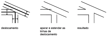

Desloque um objeto para criar um novo objeto cuja forma está em paralelo com o objeto original.
Por exemplo, se você deslocar um círculo ou um arco, um círculo ou arco maior ou menor é criado, dependendo de qual lado for especificado para o deslocamento. Se você desloca uma polilinha, o resultado é uma polilinha que está em paralelo com a original.

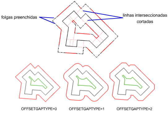

As polilinhas 2D são deslocadas como segmentos de linha individuais, resultando em intersecções ou intervalos entre segmentos. Para concluir o deslocamento, as linhas que efetuam a intersecção são aparadas e os intervalos são preenchidos.
As splines são automaticamente aparadas quando a distância de deslocamento é maior que a distância máxima que pode ser acomodada.

Com a opção Canto, é possível especificar os ângulos agudos ou cantos arredondados para a polilinha. Os cantos internos e externos criam cantos arredondados de forma diferente dependendo se os cantos são côncavos ou convexos — o raio dos arcos mantêm a distância de deslocamento especificada.
