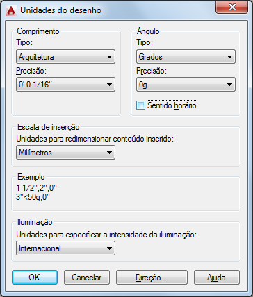

Controla a precisão e o formato exibidos para coordenadas e ângulos.
Lista de opções
As seguintes opções são exibidas.
Comprimento
- Tipo
Define o formato de exibição atual para as unidades de medida.
Os valores incluem Architectural, Decimal, Engineering, Fractional e Scientific. Os formatos Engineering e Architectural produzem exibições em pés e polegadas e assumem que cada unidade de desenho representa uma polegada. Os outros formatos podem representar qualquer unidade real.
- Precision
Especifica o número de casas decimais ou tamanho fracionário exibido para medidas lineares.
Angle
Especifica o formato de ângulo atual e a precisão para a exibição do ângulo atual.
- Tipo
Define o formato de exibição atual para os ângulos.
- Precision
Define a precisão exibida para os ângulos.
As seguintes convenções são utilizadas para as várias medidas de ângulo:
- Graus decimais: números decimais.
- Grados: sufixo g em letra minúscula.
- Radianos: sufixo r em letra minúscula.
- Graus/minutos/segundo: d para graus, ' para minutos e " para segundos; por exemplo, 123d45'56.7".
- Unidades de pesquisador: N ou S para os rolamentos norte ou sul, graus/minutos/segundos para indicar a distância do ângulo a leste e a oeste em relação ao norte ou sul e E ou W para leste ou oeste; por exemplo, N 45d0'0" E. O ângulo é sempre menor que 90 graus, sendo exibido no formato graus/minutos/segundos. Se ele for precisamente norte, sul, leste ou oeste, apenas uma única letra representando o ponto da bússola será exibida.
- Clockwise
Controla se ângulos positivos são medidos no sentido horário ou anti-horário.
Insertion Scale
Controla a escala para blocos e desenhos que são inseridos no desenho atual.
Se você inserir um bloco ou desenho criado com unidades que são diferentes das unidades utilizadas no desenho atual, o valor de escala de inserção corrige a incompatibilidade. Se você não quiser que o bloco ou o desenho seja dimensionado, selecione Sem unidades.
Nota: Se a Escala de inserção estiver definida como Sem unidades no bloco de origem ou no desenho de destino, as configurações das Unidades do conteúdo de origem e das Unidades do desenho de destino são referenciadas para determinar a relação de escala. Estas configurações estão localizadas na caixa de diálogo Opções, guia Preferências do usuário.
Sample Output
Exibe um exemplo das configurações atuais para unidades e ângulos.
Lighting
Controla a unidade de medida para a intensidade de luzes fotométricas no desenho atual.
Nota: Para criar e usar luzes fotométricas, especifique uma unidade diferente de Genérico. Além disso, as luzes fotométricas usam a escala de inserção para determinar as unidades utilizadas na renderização, de modo que a Escala de inserção deve ser definida para um estilo de unidade diferente de Sem unidades.
Direction
Exibe a caixa de diálogo Controle de direção.
