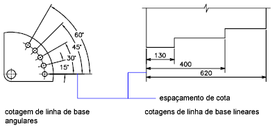

- Controla o espaçamento entre linhas sucessivas de cota em cotas de linha base
