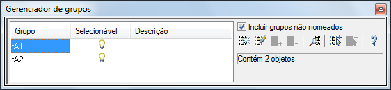

Abre o Gerenciador de grupos herdado.
Os grupos facilitam a combinação de elementos de desenho que devem ser manipulados de forma unitária.
As seguintes opções são exibidas.
Exibe os nomes dos grupos existentes. Os nomes dos grupos podem ter até 31 caracteres e podem incluir letras, números e caracteres especiais como cifrão ($), hífen (-) e traço (_), mas não espaços em branco. O nome é convertido para caracteres maiúsculos.
Quando Include Unnamed Groups é selecionado, esta lista inclui nomes padrão atribuídos a grupos não nomeados (*A1, *A2 e assim por diante).
Especifica se um grupo pode ser selecionado. Quando um grupo é selecionável, selecionando um objeto no grupo seleciona todo o grupo. Objetos em camadas bloqueadas ou congeladas não são selecionados.
Quando um grupo não é selecionável, o ícone da lâmpada não está disponível e selecionando um único membro do grupo seleciona somente aquele objeto. Quando a variável de sistema PICKSTYLE é definida como 0, nenhum grupo é selecionável.
Descreve o grupo selecionado. Você pode inserir descrições a qualquer hora. Selecione o nome do grupo e então clique na coluna Descrição.
Especifica se os grupos sem nome são ou não relacionados. Quando essa opção está desativada, somente grupos nomeados são exibidos.
Cria um novo grupo composto de objetos que você selecionou. Quando você clica em Create Group, o cursor move-se para a coluna Group e você pode inserir um nome de um grupo.
Remove o grupo selecionado da lista no Group Manager e remove a associação de objetos no grupo.
Adiciona objetos selecionados ao grupo selecionado em Group.
Remove objetos selecionados do grupo selecionado em Group. Para usar esta opção, selecionabilidade deve estar desativada.
Exibe a caixa de diálogo Group Manager—Details. Esta caixa de diálogo lista qualquer nome de grupo que você criou em Group. Selecione um nome para exibir o número de objetos no grupo e a descrição do grupo.
Seleciona todos os objetos no grupo especificado. Para selecionar objetos num grupo, selecione o nome do grupo em Group e clique em Select Group.
Remove um grupo específico de um conjunto de seleção. Se vários grupos forem selecionados, é possível remover um grupo específico da seleção, escolhendo o nome do grupo em Group.
