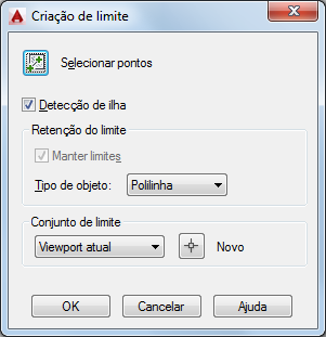

Define o tipo de objeto, configurações de limites e método de detecção de ilha para criar uma região ou polilinha com base em objetos que incluem um ponto especificado.
As seguintes opções são exibidas.
Determina um limite dos objetos existentes que formam uma área fechada ao redor de um ponto específico.
Controla se LIMITE detecta limites internos fechados, denominado de ilhas.
Controla o tipo do novo objeto de limite. LIMITE cria o limite como uma região ou um objeto de polilinha.
Define o conjunto de objetos que LIMITE analisa quando define um limite de um ponto especificado.
Define as configurações de limite de todas as extensões no viewport atual. Selecionando esta opção qualquer configuração de limite atual é descartado.
Solicita que você selecione os objetos que definem o conjunto de limite. LIMITE inclui somente os objetos que podem ser usados para criar uma região ou polilinha fechada quando uma nova configuração de limite é construída.
Para mais informações sobre opções nesta caixa de diálogo, consulte HACHURA.
