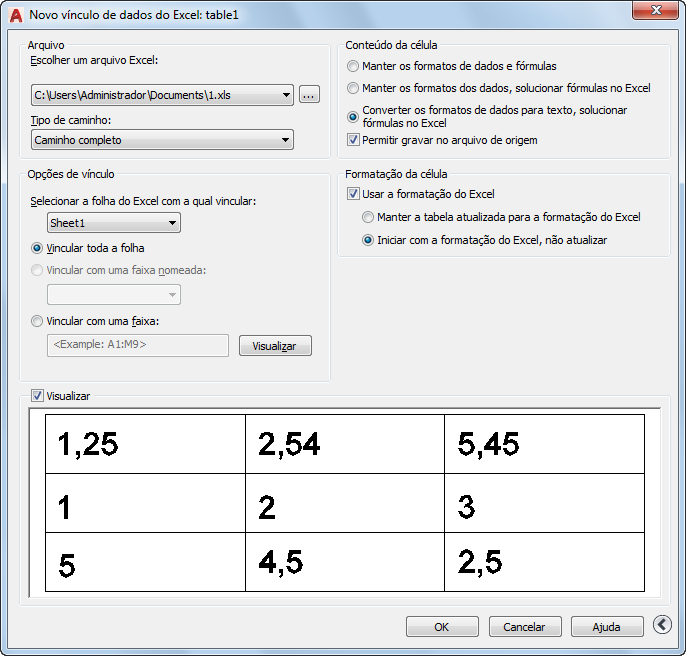

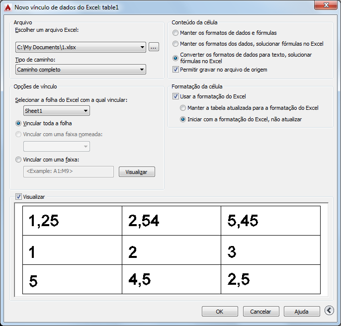

Vincula os dados de uma planilha criada no Microsoft Excel com uma tabela dentro de seu desenho.
As seguintes opções são exibidas.
Especifica o arquivo e o caminho do arquivo dos quais serão criados um vínculo de dados.
Permite escolher um arquivo Microsoft XLS, XLSX ou CSV estabelecido, para vincular ao seu desenho. Na parte inferior dessa lista suspensa, você pode selecionar um novo arquivo XLS, XLSX ou CSV do qual deseja criar um vínculo de dados.
Clique no botão [...] para procurar por outro arquivo do Microsoft Excel em seu computador.
Determina o caminho que será usado para encontrar o arquivo acima especificado. Há três opções de caminho: caminho completo, caminho relativo ou nenhum caminho.
Especifica os dados em seu arquivo do Excel a serem vinculados com seu desenho.
Exibe os nomes de todas as folhas no arquivo XLS, XLSX ou CSV especificado. As opções de vínculo abaixo especificadas são aplicadas à folha aqui escolhida.
Vincula toda a folha especificada dentro de seu arquivo Excel com uma tabela em seu desenho.
Vincula uma faixa nomeada de células contida em seu arquivo Excel com uma tabela em seu desenho.
Ao clicar na seta as faixas nomeadas disponíveis encontradas na planilha vinculada são exibidas
Especifica a faixa de células em seu arquivo do Excel a serem vinculadas com uma tabela em seu desenho.
Na caixa de texto, insira a faixa de células que deseja vincular com seu desenho. As faixas válidas incluem
Clique no botão na direita da caixa de texto para visualização prévia da faixa vinculada.
Exibe uma visualização prévia de sua tabela usando as opções que você aplicou.
Exibe mais opções. Este botão se torna disponível quando você usa um arquivo Excel existente ou procura por um novo arquivo.
As opções nesta caixa irão determinar como os dados são importados em seu desenho de sua origem externa.
Importa os dados com fórmulas e os formatos de dados suportados anexados.
Importa os formatos dos dados. Os dados são calculados por meio de fórmulas no Excel.
Importa dados do Microsoft Excel como texto com dados calculados com fórmulas no Excel (formatos de dados suportados não anexados).
Especifica se o comando ATUALIZARVINCULODADOS pode ser usado para carregar eventuais alterações feitas nos dados vinculados em seu desenho à planilha externa original.
Especifica que qualquer formatação especificada no arquivo XLS, XLSX ou CSV original será trazida para seu desenho. Quando esta opção não está selecionada, aplica-se o formato do estilo de tabela especificado na caixa de diálogo Inserir tabela.
Se a opção acima estiver selecionada, ocorre a atualização de eventuais formatações modificadas quando o comando ATUALIZARVINCULODADOS é usado.
Importa a formatação especificada no arquivo XLS, XLSX ou CSV original para seu desenho, mas eventuais alterações feitas na formatação não são incluídas quando o comando ATUALIZARVINCULODADOS é usado.
