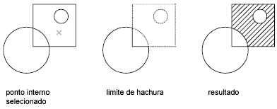

Determina um limite de hachura selecionando um ponto dentro de uma área fechada formada por um ou mais objetos.

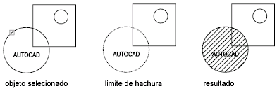

Adiciona áreas de hachura à hachura selecionada ao determinar um limite com base nos objetos selecionados.
Quando você utiliza essa opção, objetos internos não são automaticamente detectados. É preciso selecionar os objetos dentro do limite selecionado para hachurá-los ou preenchê-los de acordo com o estilo de detecção de ilha atual.

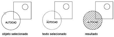

Para criar um espaço sem hachuras ao redor de um texto, inclua o texto no conjunto de seleção.
