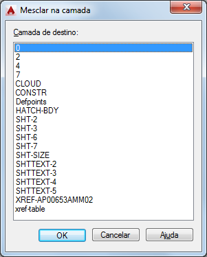

Caixa de diálogo Mesclar para camada
Exibe uma lista de camadas nas quais as camadas ou objetos selecionados podem ser mesclados.
Esta caixa de diálogo designa a camada à qual as camadas selecionadas são mescladas. As camadas mescladas herdam as propriedades da camada selecionada nesta caixa de diálogo.
É possível iniciar esta atividade de um menu de atalhos no Gerenciador de camadas ou inserindo LAYMRG.
Lista de opções
As seguintes opções são exibidas.
Camada alvo
Exibe uma lista alfabética das camadas nas quais é possível mesclar as camadas ou objetos selecionados.
