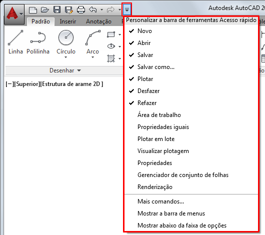

Exiba as ferramentas de uso frequente com a barra de ferramentas de Acesso rápido.
A barra de ferramentas de acesso rápido exibe as opções de desfazer e refazer alterações no arquivo. Para desfazer ou refazer uma alteração menos recente, clique no botão suspenso à direita dos botões Desfazer e Refazer.
Adicionar todas as ferramentas necessárias para a barra de ferramentas de acesso rápido. As ferramentas que se estendem além do comprimento máximo da barra de ferramentas são exibidas em um botão desdobrável.
Para adicionar um botão da faixa de opções à barra de ferramentas de Acesso rápido, clique com o botão direito do mouse no botão da faixa de opções e clique em Adicionar à barra de ferramentas de acesso rápido. Os botões são adicionados à direita dos comandos padrão na barra de ferramentas de Acesso rápido.
Coloque a barra de ferramentas de Acesso rápido acima ou abaixo da faixa de opções usando o botão Personalização.
