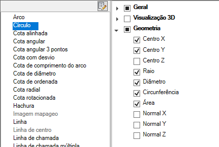

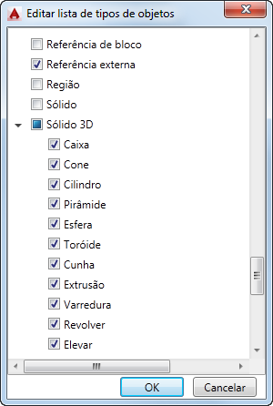

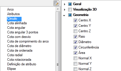

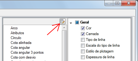

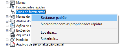

Se um objeto estiver selecionado, as propriedades desse tipo de objeto serão exibidas em uma dica de ferramenta de sobreposição quando o cursor passar sobre um objeto do mesmo tipo. Limpe a marca de seleção ao lado de um tipo de objeto para remover o suporte para esse tipo de objeto das dicas de ferramentas de sobreposição.
Se a propriedade está selecionada, esta é exibida em uma sobreposição de dica de ferramenta quando o cursor passa sobre um objeto do tipo selecionado na janela de desenho. Limpe a marca de seleção ao lado da propriedade para removê-la para o tipo de objeto selecionado.
