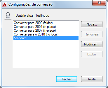

Cria, renomeia, modifica e exclui configurações de conversão.
Exibe uma lista de configurações de conversão salvas anteriormente, além da configuração predefinida; padrão.
Abre a caixa de diálogo Nova configuração de conversão, na qual você pode adicionar uma nova configuração de conversão com base em uma configuração de conversão existente.
Renomeia uma configuração de conversão que é exibida na lista. É possível renomear apenas as configurações de conversão que foram criadas por você. Não é possível renomear a configuração de conversão Standard.
Exibe a caixa de diálogo Modificar configuração de conversão, na qual você pode especificar opções para a conversão de desenho selecionada.
Remove a configuração de conversão realçada atualmente. Não é possível excluir a configuração de conversão Standard.
