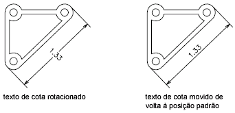

Após criar uma cota, é possível mover, rotacionar ou substituir o texto da cota.

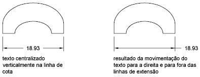

 O texto pode ser movido para uma nova localização ou de volta à sua posição padrão, que é a posição definida pelo estilo de cota atual. Na ilustração a seguir, a posição padrão é centralizada horizontalmente sobre a linha de cota.
 Você pode mover o texto da cota para a esquerda, para a direita ou para o centro, ao longo da linha de cota ou para qualquer posição dentro ou fora das linhas de extensão. Um modo rápido e simples de fazer isso é utilizando alças. Se você mover o texto para cima ou para baixo, o alinhamento vertical atual do texto em relação à linha de cota não será alterado e as linhas de cota e de extensão serão modificadas apropriadamente. A ilustração seguinte mostra o resultado de mover o texto para baixo e para a direita. O texto permanece centralizado verticalmente em relação à linha de cota.

-  Redefinir posição do texto. Posiciona o texto de cota de volta para a posição padrão (ou "inicial") com base no estilo de cota ativo.
