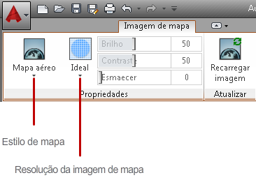

Controla a aparência de imagens de mapa.
Lista de opções
Quando você seleciona uma imagem do mapa, a guia contextual Imagem do mapa é exibida na faixa de opções. Essa guia é exibida apenas quando você está conectado ao Autodesk 360.
Painel Propriedades
- Estilo de mapa
- Atualiza as imagens de mapa para exibir o mapa como um vetor de imagem (Estrada), uma imagem de satélite (Aérea) ou como um híbrido dos dois.
- Resolução da imagem do mapa
- Atualiza as imagens do mapa selecionado ao efetuar o download de uma imagem de maior ou menor resolução a partir do serviço de mapas online.
- Brilho
- Controla o brilho e, indiretamente, o contraste das imagens do mapa selecionado. Quanto maior o valor, maior será o brilho da imagem e mais pixels se tornarão brancos quando o contraste for aumentado.
- Contraste
- Controla o contraste e, indiretamente, o efeito de esmaecimento das imagens do mapa selecionado. Quanto maior o valor, mais cada pixel será forçado à sua cor primária ou secundária.
- Esmaecimento
- Controla o efeito de esmaecimento das imagens do mapa selecionado. Quanto maior o valor, mais a imagem será mesclada com sua cor de plano de fundo atual. Um valor 100 mescla totalmente a imagem com o plano de fundo. A alteração da cor de plano de fundo da tela faz com que a imagem esmaeça até a nova cor de fundo. Na plotagem, a cor do plano de fundo para o esmaecimento é o branco.
Painel Atualizar
- Recarregar imagem
- Atualiza as imagens de mapa selecionado ao efetuar o download da versão mais recente de imagens do mapa do serviço de mapas online e redefine a resolução opcionalmente para uma visualização ideal na tela.
