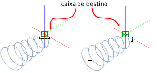

ABERTURA (_APERTURE) (comando)
Controla o tamanho da caixa de destino do snap a objeto.
Os snaps a objeto são ativados quando a caixa de destino do snap a objeto passa sobre uma localização de objeto como uma intersecção ou o ponto final. Dependendo da complexidade do desenho, é possível aumentar ou diminuir a área que é influenciada pelo snap a objeto.
Você também pode alterar essa configuração na caixa de diálogo Opções, na guia Desenhar.
A variável de sistema APBOX controla a exibição da caixa de destino do snap a objeto.
Para alterar a caixa de seleção para a escolha de objetos que é exibida no prompt Selecionar objetos, use a variável de sistema PICKBOX.
O seguinte prompt será exibido:
Altura do destino do snap a objeto
Define a altura da caixa de destino do snap a objeto, em pixels. Quanto mais alto o número, maior a caixa de alvo.
