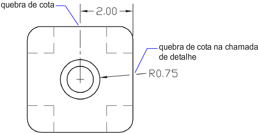

Com quebras de cota, você pode impedir que a cota, extensão ou linhas de chamada apareçam como se fossem parte do projeto.
As quebras de cota podem ser adicionadas em uma cota ou em uma linha de chamada múltipla automaticamente ou manualmente. O método que você escolhe para colocar quebras de cotas depende no número de objetos que efetuam a interseção com uma cota ou uma linha de chamada múltipla.

Para criar quebras de cota automaticamente, selecione uma cota ou linha de chamada múltipla e, em seguida, use a opção Auto do comando QUEBRACOTA. As quebras automáticas de quebra são atualizadas sempre que a cota ou a linha de chamada múltipla ou os objetos que efetuam a interseção são modificados.
É possível controlar o tamanho das quebras de cota na caixa de diálogo Estilo de cota, guia Símbolos e setas. O tamanho especificado é afetado pelo tamanho da quebra da cota, pela escala da cota e pela escala da anotação atual para a viewport atual.
Ao invés de colocar uma quebra de cota para cada objeto que efetua a intersecção com uma cota ou uma linha de chamada múltipla, você pode especificar qual dos objetos que efetuam a intersecção deve ser usado. As quebras de cota que são adicionadas ao selecionar objetos individuais que efetuam a interseção são atualizadas sempre que a cota ou a linha de chamada múltipla ou os objetos que efetuam a interseção são modificados.
Você pode colocar uma quebra de cota ao selecionar dois pontos na cota, extensão ou linha de chamada para determinar o tamanho e colocação da quebra. As quebras da cota que são adicionadas manualmente ao selecionar dois pontos não são automaticamente atualizadas se a cota ou a linha de chamada múltipla ou os objetos que efetuam a interseção são modificados.
Portanto, se uma cota ou uma linha de chamada múltipla com quebra de cota manualmente adicionada é movida ou o objeto que efetua a interseção é modificado, você pode ter que restaurar a cota ou a linha de chamada múltipla e, a seguir, adicionar novamente a quebra da cota. O tamanho da quebra da cota que é criada ao selecionar dois pontos não é afetada pela escala atual da cota ou pelo valor da escala de anotação para a viewport atual.
