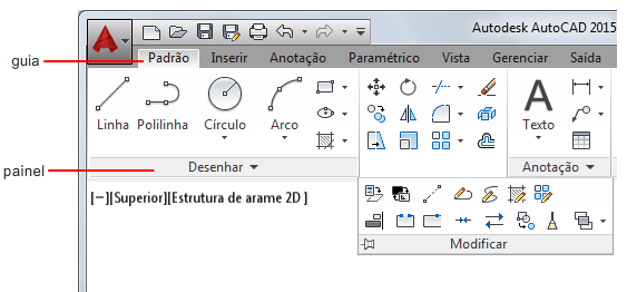

A faixa de opções é composta de uma série de guias, que são organizadas em painéis que contêm muitas das ferramentas e controles disponíveis em barras de ferramentas.

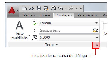

Alguns painéis da faixa de opções fornecem acesso a uma caixa de diálogo relacionada ao painel. Para exibir a caixa de diálogo relacionada, clique no inicializador da caixa de diálogo que é indicado por um ícone de seta,  , no canto inferior direito do painel.

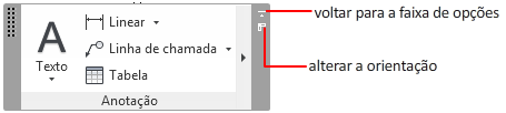

É possível puxar um painel para fora de uma guia da faixa de opções e para a área de desenho ou para outro monitor. O painel flutuante continua aberto até que seja retornado para a faixa de opções, mesmo que você troque de guia da faixa de opções.

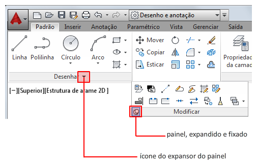

Se clicar na seta no meio do título do painel,  , o painel expandirá para exibir ferramentas e controles adicionais. Por padrão, um painel deslizante é fechado automaticamente quando você clica em outro painel. Para manter um painel expandido, clique no ícone de pino
, o painel expandirá para exibir ferramentas e controles adicionais. Por padrão, um painel deslizante é fechado automaticamente quando você clica em outro painel. Para manter um painel expandido, clique no ícone de pino  , no canto inferior esquerdo do painel deslizável.

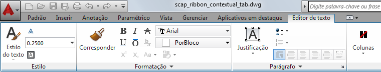

Ao selecionar um determinado tipo de objeto ou executar determinados comandos, uma guia de faixa de opções contextual é exibida, em vez de uma barra de ferramentas ou caixa de diálogo. A guia contextual fecha ao finalizar o comando.
