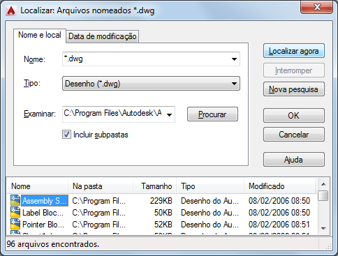

 Para acessar a caixa de diálogo Localizar, em uma caixa de diálogo de seleção de arquivo padrão, clique no menu Ferramentas  Localizar.
 Localizar.
A caixa de diálogo Localizar contém as seguintes guias: Nome & Localização, Data de modificação
Opções adicionais: Localizar agora, Parar, Nova pesquisa, OK, Resultados da pesquisa

Filtra a pesquisa de arquivos com base no tipo, nome e localização do arquivo.
Especifica o nome completo ou parcial do arquivo a ser incluído na pesquisa. Ao inserir vários nomes de arquivo, coloque cada um deles entre aspas.
Utilize os caracteres curinga a seguir para ampliar a pesquisa:
O tipo de arquivo a ser incluído na pesquisa é determinado por tipo, de modo que não é necessário inserir uma extensão de arquivo em Named. Por exemplo, para localizar house102.dwg, insira house* e defina o Tipo como Desenho (*.dwg).
Especifica o tipo de arquivo a ser incluído na pesquisa. Os tipos de arquivo disponíveis limitam-se àqueles suportados pela caixa de diálogo padrão de seleção de arquivo específico.
Especifica a localização para pesquisa. Insira um local, escolha um local na lista ou selecione Procurar para navegar até um local. Ao inserir vários locais, coloque cada um deles entre aspas.
Exibe a caixa de diálogo Procurar pela pasta, na qual é possível navegar até uma localização para pesquisa.
Efetua uma pesquisa em todas as subpastas da localização Examinar em.

Efetua uma pesquisa de arquivos utilizando os critérios especificados em ambas as guias.
Encerra a pesquisa.
Apaga os resultados da busca e redefine os valores padrão para todas as opções de pesquisa.
Quando um ou mais arquivos são selecionados nos resultados da pesquisa, a caixa de diálogo Localizar é fechada e os nomes dos arquivos selecionados são inseridos na caixa de diálogo padrão de seleção de arquivo.
Relaciona todos os arquivos encontrados pela pesquisa. Para transferir um arquivo para a caixa de diálogo de seleção de arquivo padrão, selecione um arquivo e escolha OK. Quando utilizada com uma caixa de diálogo de seleção de arquivo de normas que permite a seleção de vários arquivos, você poderá transferir vários arquivos a partir dos resultados da pesquisa.
