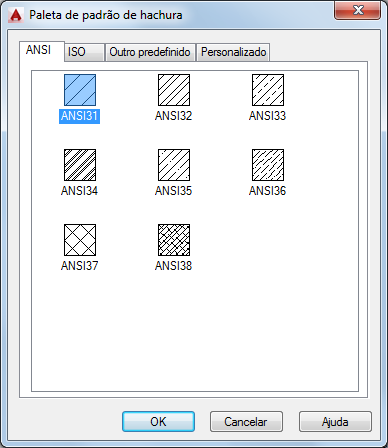

Exibe imagens de vista de todos os padrões predefinidos e personalizados.
Organiza os padrões em quatro guias com imagens dispostas em ordem alfabética em cada guia. Clique em uma imagem para selecionar um padrão e clique em OK.
As seguintes opções são exibidas.
Exibe todos os padrões ANSI que acompanham o programa.
Exibe todos os padrões ISO que acompanham o programa.
Exibe todos os padrões diferentes de ANSI e ISO que acompanham o programa.
Exibe uma lista dos arquivos PAT personalizados que você adicionou no caminho de pesquisa do arquivo de suporte do programa.
Exibe uma imagem para visualizar previamente o padrão customizado selecionado.
