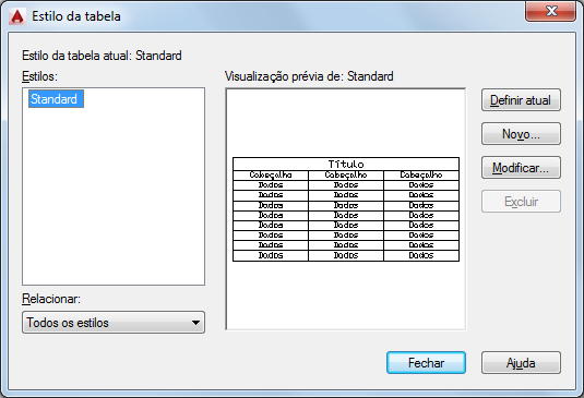

Define o estilo de tabela atual e cria, modifica e exclui estilos de tabela.
As seguintes opções são exibidas.
Exibe o nome do estilo de tabela que está aplicado às tabelas criadas.
Exibe uma lista de estilos de tabela. O estilo atual é destacado.
Controla o conteúdo da lista Estilos.
Exibe uma imagem de visualização prévia do estilo que está selecionado na lista Estilos.
Define o estilo de tabela selecionado na lista Estilos como estilo atual. Todas as novas tabelas são criadas usando este estilo de tabela.
Exibe a caixa de diálogo Criar novo estilo de tabela, na qual é possível definir os novos estilos de tabela.
Exibe a caixa de diálogo Alterar estilo de tabela, na qual é possível alterar os estilos de tabela.
Exclui o estilo de tabela selecionado na lista Estilos. Um estilo em uso no desenho não pode ser excluído.
