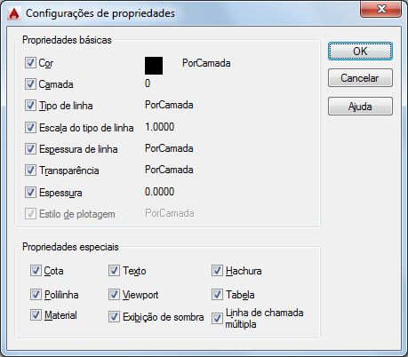

Especifica as propriedades que são copiadas de um objeto de origem para os objetos de destino.
Especifica quais propriedades básicas e propriedades especiais para copiar de um objeto fonte para objetos destino.
As seguintes opções são exibidas.
Altera a cor do objeto de destino para aquela do objeto de origem. Disponível para todos os objetos.
Altera a camada do objeto de destino para aquela do objeto de origem. Disponível para todos os objetos.
Altera o tipo da linha do objeto de destino para aquele do objeto de origem. Disponível para todos os objetos, exceto atributos, hachuras, texto de múltiplas linhas, pontos e viewports.
Altera o fator de escala de tipo de linha do objeto de destino para aquele do objeto de origem. Disponível para todos os objetos, exceto atributos, hachuras, texto de múltiplas linhas, pontos e viewports.
Altera a espessura de linha do objeto de destino para aquela do objeto de origem. Disponível para todos os objetos.
Altera a transparência do objeto de destino para aquele do objeto de origem. Disponível para todos os objetos.
Altera a espessura do objeto de destino para aquela do objeto de origem. Disponível somente para arcos, atributos, círculos, linhas, pontos, polilinhas 2D, regiões e texto.
Altera o estilo de plotagem do objeto de destino para aquele do objeto de origem. Se você estiver trabalhando em um modo de estilo de plotagem dependente de cor (PSTYLEPOLICY definida como 1), essa opção não estará indisponível. Disponível para todos os objetos, exceto aqueles a que o modificador de aresta de distorção foi aplicado.
Além das propriedades básicas do objeto, altera o estilo de cota e as propriedades anotativas do objeto de destino para as do objeto de origem. Disponível somente para objetos de cota, linha de chamada e tolerância.
Além das propriedades básicas do objeto, altera as propriedades de geração de tipo de linha e de largura da polilinha de destino para aquelas da polilinha de origem. A propriedade de ajuste/suavização e a elevação da polilinha de origem não são transferidas para a polilinha de destino. Se a polilinha de origem tiver largura variável, a propriedade de largura não será transferida para a polilinha de destino.
(Não disponível para o AutoCAD LT)
Além das propriedades básicas do objeto, altera o material aplicado ao objeto. Se um material não foi atribuído ao objeto de origem, mas foi atribuído ao objeto de destino, o material é removido do objeto de destino.
Além das propriedades básicas do objeto, altera o estilo do texto e as propriedades anotativas do objeto de destino para as do objeto de origem. Disponível somente para objetos de texto de múltiplas linhas e de linha única.
Além das propriedades básicas do objeto, altere as seguintes propriedades da viewport do espaço do papel de destino para ficarem iguais as propriedades da viewport fonte: ativado/desativado, bloqueio de exibição, escala personalizada ou padrão, plotagem de sombreamento, snap, grade e ícone UCS de visibilidade e localização.
Não está disponível no AutoCAD LT.
Além das propriedades básicas do objeto, altera a exibição da sombra. O objeto pode projetar sombras, receber sombras ou ambos ou pode ignorar sombras.
Além das propriedades básicas do objeto, altera as propriedades da hachura (incluindo suas propriedades anotativas) do objeto de destino para as do objeto de origem. Para validar a hachura origem, utilize Inherit Properties em HATCH ou HATCHEDIT. Disponível somente para objetos de hachura.
Além das propriedades básicas do objeto, altera o estilo de tabela do objeto de destino para aquele do objeto de origem. Disponível somente para objetos de tabela.
Além das propriedades básicas do objeto, altera o estilo de linha de chamada múltipla e as propriedades anotativas do objeto de destino para as do objeto de origem. Disponível somente para objetos de linha de chamada múltipla.
