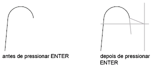

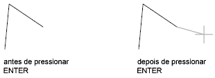

Continua uma linha a partir do ponto final da linha mais recentemente desenhada.
Se o objeto mais recentemente desenhado for um arco, sua extremidade definirá o ponto inicial da linha e a mesma será desenhada tangente ao arco.

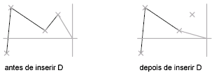

Apaga o segmento mais recente de uma sequência de linhas.
Inserindo d mais de uma vez, suas ações serão revertidas nos segmentos de linha, na ordem em que foram criadas.
