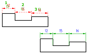

AMDIMALIGN (comando)
Alinha cotas lineares, ordenadas ou angulares com uma cota que você seleciona como linhabase.
